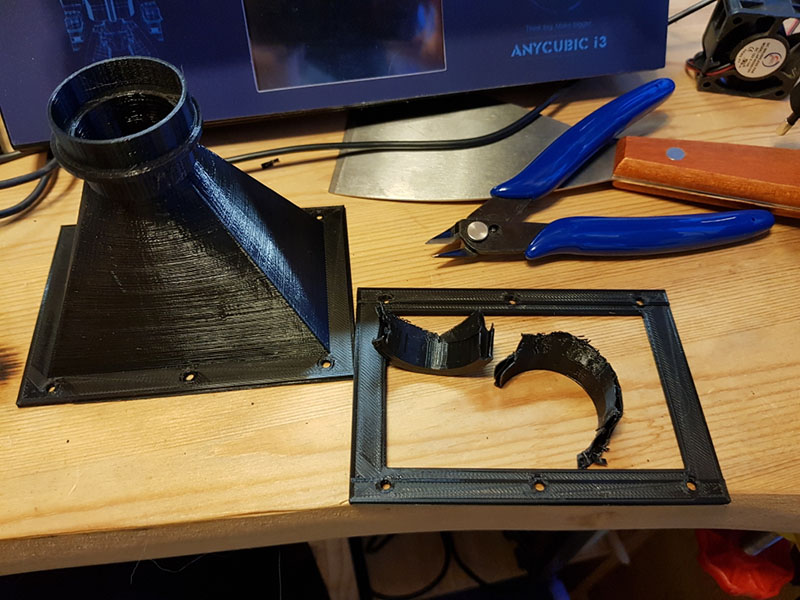

Я почему такой злой был ? А потому что у меня не было 3д принтера. А теперь с ним я могу решить массу мелких проблем, на которые раньше приходилось забивать или откладывать в далекий шкаф ингредиенты, которые в последствии могли бы гипотетически стать полезным устройством. Например адаптер для сканирования широкой пленки 6х9 см.
Собственно весь адаптер это 2 детали.

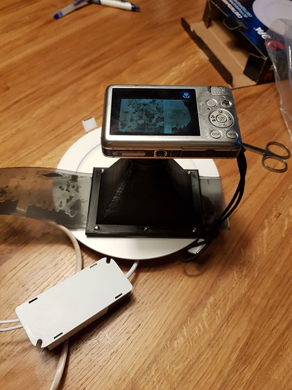

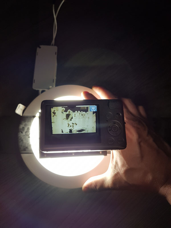

в тонкую щель заправляется пленка, с круглое отверстие вставляется имеющийся в наличии фотоаппарат.
Винтики от компов тоже наконец пригодились, их я копил десятилетия !!!
В Леруа покупаем матовый led фонарь за 365р.
И вуаля! И мыльница при деле и сканер отдельно покупать не нужно!
