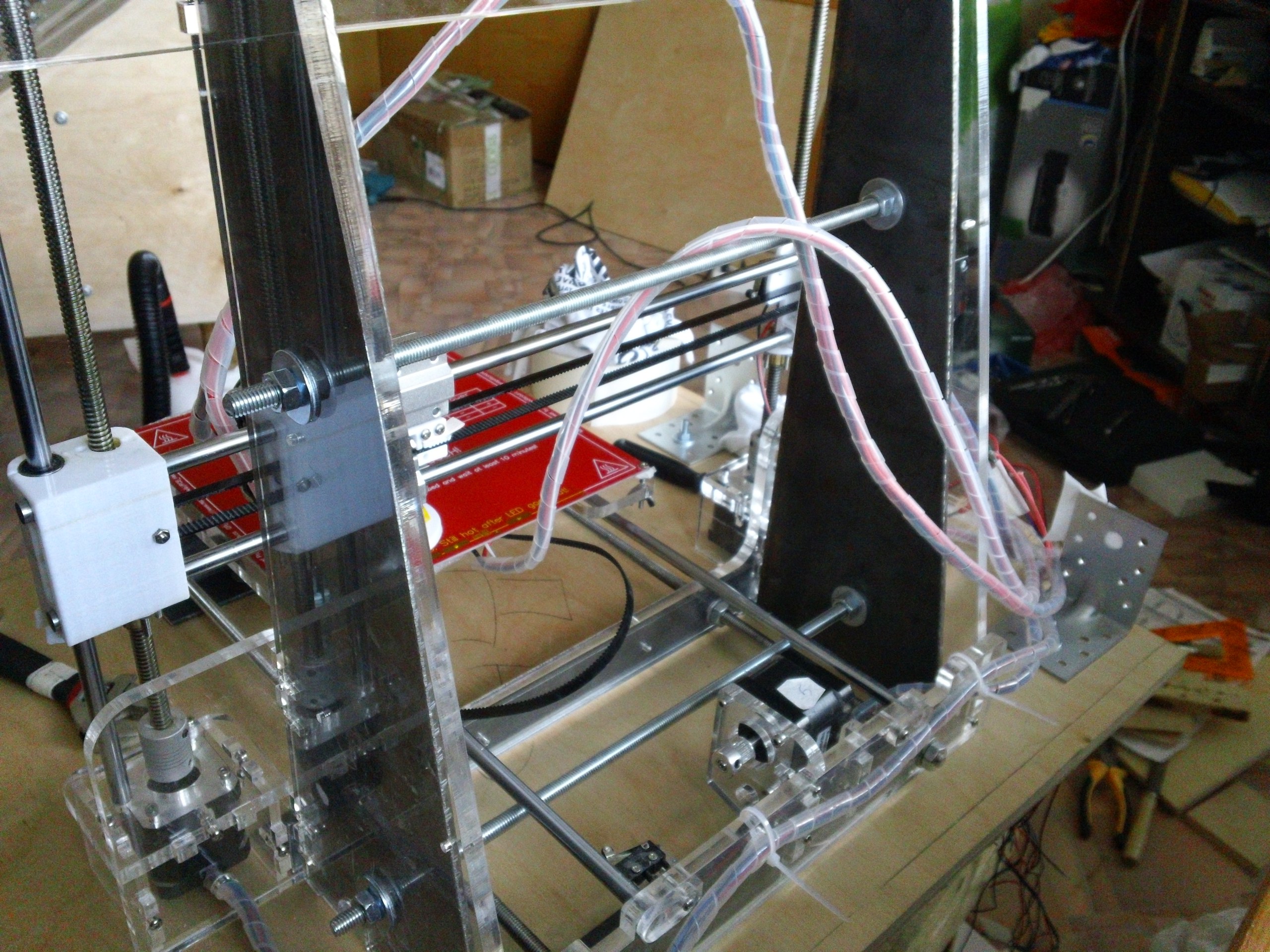

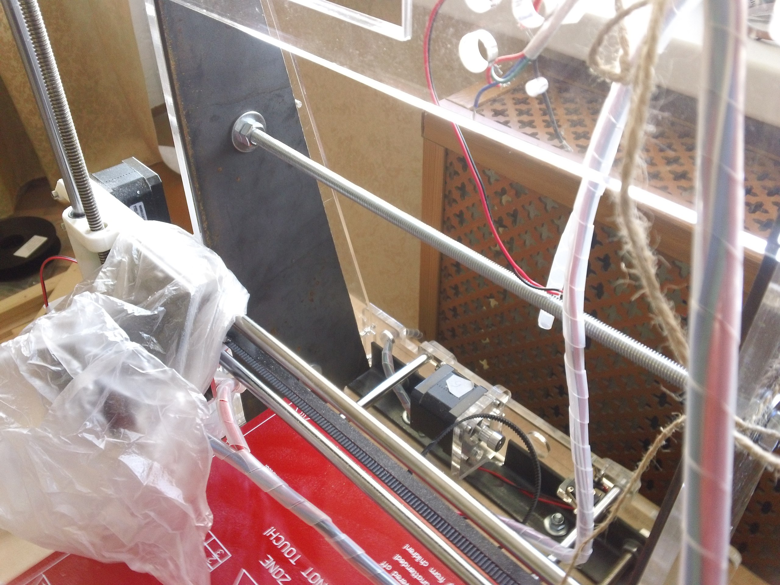

Пересматривал старые фотографии на ноуте, и знаете что нашел? Правильно, очередное допиливание напильником китайского друга Anet A8. Штатный с акриловой рамой шатает как моряка после пьянки, а открытый корпус продувается со всех и всеми (хорошо чувствуется при печати ABS пластиком…).
Может кому будет интересно, кто только становиться на путь аддитива...Основная идея была усилить и закрыть его в корпус, прикупив в строительном уголок и листовой металл с фанерой приступил к работе.ПримеркаСамое интересное было с металлом, как все сделать жестким с минимальным исправлением существующей конструкции, а вот так: Уголок 40*40, металл листовой 5 мм, шпилька8)Плату и блок питания вынес на боковую панель.Что смогли добиться доработкой:
-жесткость данной конструкции, выше скорость печати
-закрытый корпус с постоянной температурой 40-45 С
Энное количество доработок: таких как подключение к мосфета / утепление нагревательное блока / стола /регулятор оборотов вентилятора и т.д. то само собой)
