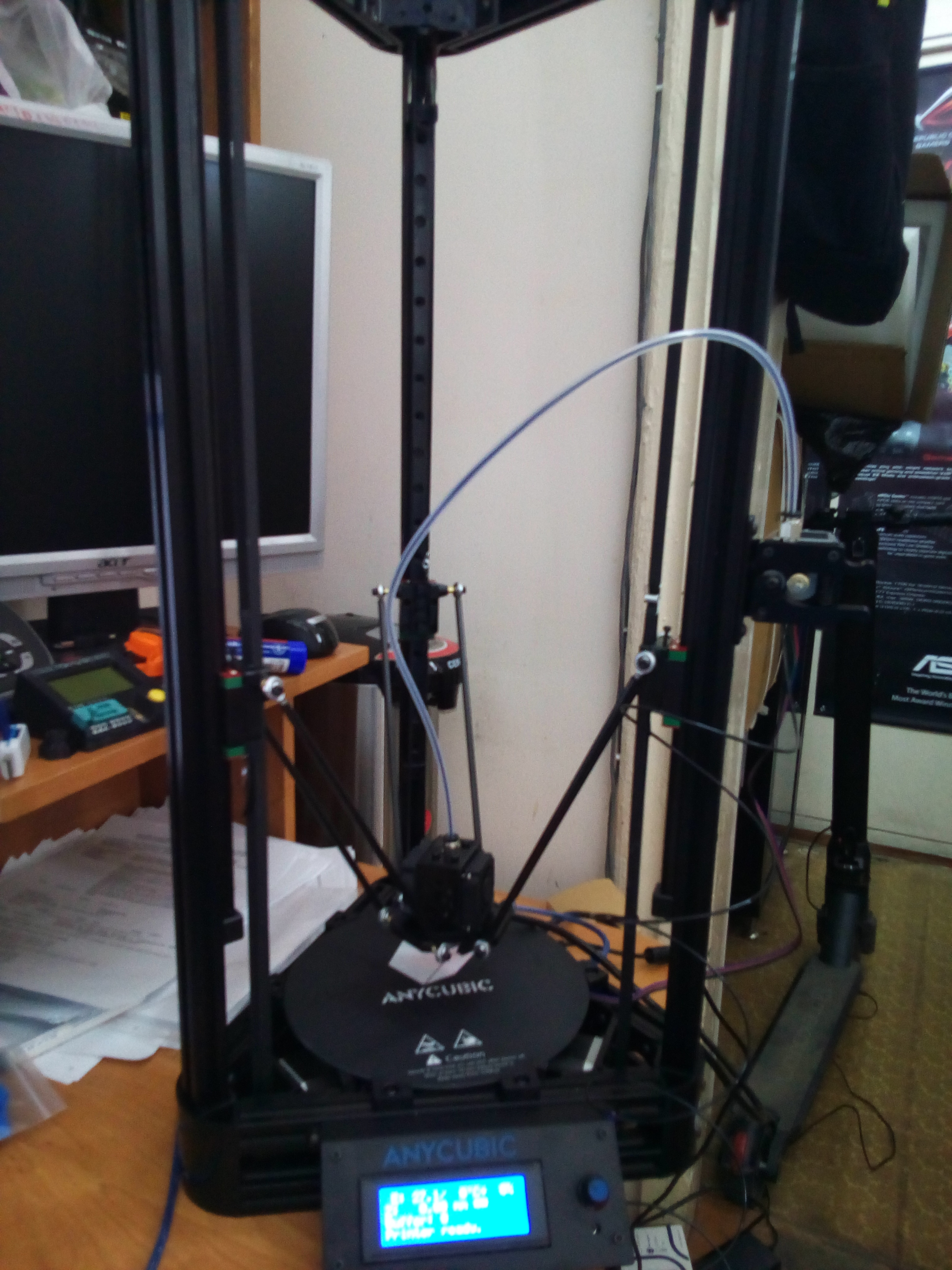

Промудохался с прошивками... китаец дает изначально вообще старый марлин, на гуглдрайве новый, но как-то не срослось с ним. Плюс хотел попробовать репитер. Вроде и функционал один и тот же, а марлин при компиляции динамической памяти всего 54% хавает, а репитер 80 с хвостиком... Отпечатал кубик, уже куда-то потерял его. Вышло ровно 20*20 мм, но до конца не отпечатал, crc и все. Поменял кабель еще не запускал. Калибровал по ешеру 7 точек. Вроде и не сложно, но вот такого одного места где раз и понятно нет. Миник было проще. А ну и по сборке. В инструкции написано что рельсы надо крепить так - верх рельсы 30мм, верхний упор, рельса, нижний упор. И при радиусе 80мм уже приехала каретка в нижний упор. Высчитал что не хватает 2см, опустил все ровно на 2 см, т.е. не 3см, а 5см от края профиля до верха верхнего упора рельсы. Сами рельсы - люфта не обнаружено, но местами на одной рельсине в самом верху слышны похрустывания. Каретки не разбирал, не мыл, не мазал. Овна горели что не когда было ))) По сбору ушло где-то порядка 4 часов и 4 часа на прошивку (тонну раз шил, вроде калибранул, а как-то не так, пока не нашел вроде как 0.92 репирет под какой-то клон) и калибровку. Ну и конечно уголки надо брать металлические. На этом пластике верх реально гуляет... Теперь я в основном дельтавод )))
