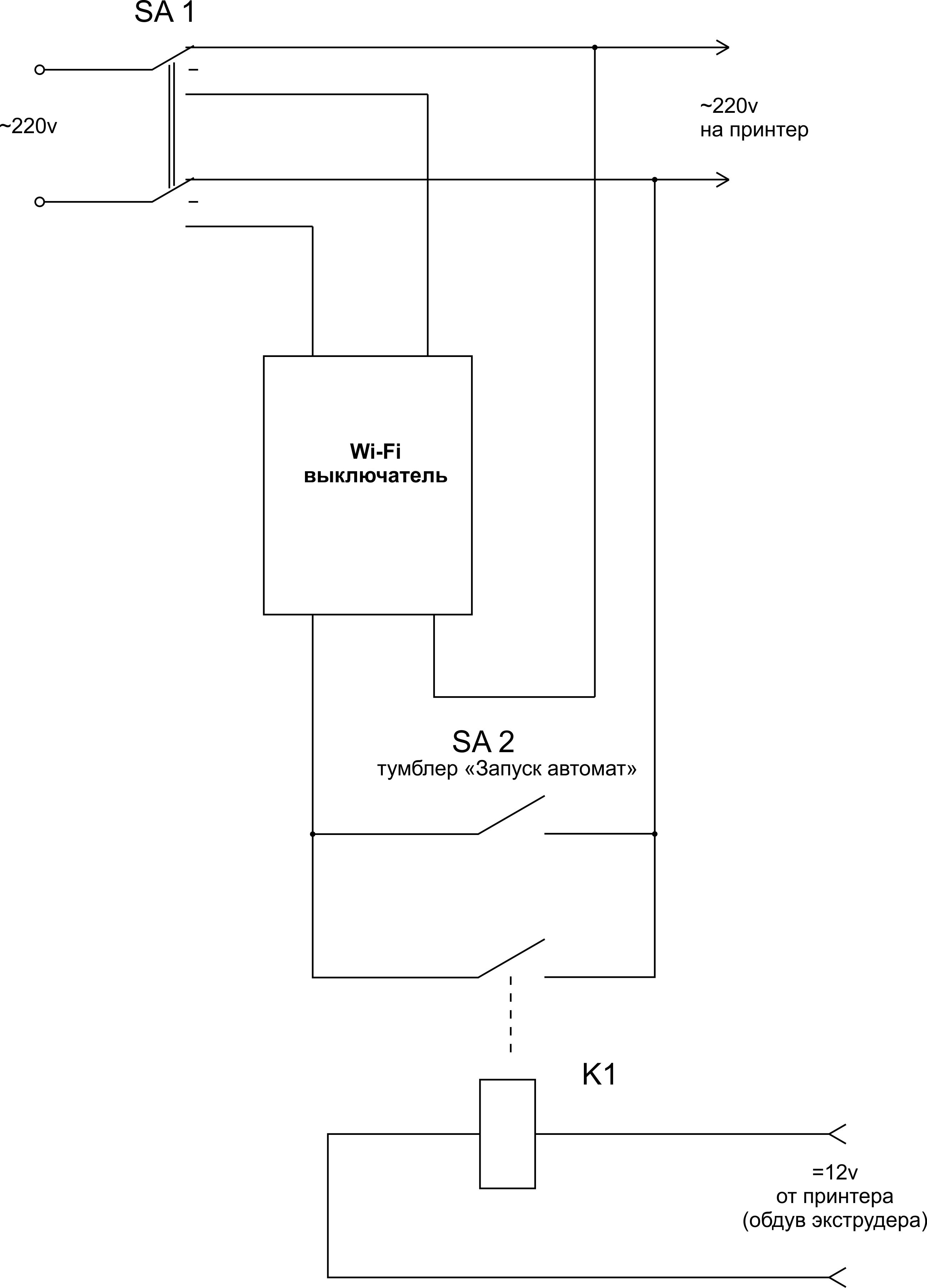

Суть проблемы заключается в следующем:
Принтер закончив печать очередной модели продолжает 'молотить воздух' вентиляторами и работать в холостом режиме. Безусловно это не Бог весть какие ресурсы - но шум и прочие неприятные моменты. А если учитывать что иногда приходится оставлять его печатать ночью - то все эти прелести или до утра, или нужно вставать чтобы щелкнуть кнопочку. Не очень приятно. Тем более что старику потом очень плохо засыпается )))
Так вот какое придумалось решение:
Ставим перед принтером небольшую схемку, изображенную на картинке.Суть работы схемы такова:
Трехпозиционный тумблер SA1 в среднем положении выключает принтер.
В верхнем по схеме положении – включает его в обычном режиме (без затей).
Но в нижнем положении подает питание через «хитрый» китайский выключатель и электромагнитное реле.
В этом положении принтер запускаем следующим образом:
Подаем питание на схему, включаем Wi-Fi выключатель (потом расскажу зачем он), включаем тумблер SA2.
Принтер заработал.
Теперь выбираем, что и как будем печатать, настройки и т.д.
Запускаем печать… Немного ждем. До того момента пока не закрутился вентилятор экструдера.
После этого сработало реле К1, замкнуло контакты параллельные тумблеру SA 2, который можно выключать.
Принтер печатает и остается включенным пока крутит вентилятор.
После того как печать закончилась, экструдер остыл, вентилятор остановился, реле разомкнулось о обесточило весь принтер.
Теперь по поводу того, зачем тут еще и Wi-Fi выключатель.
Прикручиваю я к принтеру недорогую USB камеру, Raspberry Pi, пару несложных программок (отдельная тема) и имею возможность наблюдать за процессом печати например с экрана телефона находясь в другом конце города.
Если все хорошо – радуюсь и занимаюсь своими делами.
Но если вдруг что-то пошло «не так»? Модель слетела со стола, что-то перекосило, и принтер усердно «гонит лапшу»? Я нажимаю на том же телефоне кнопочку «Выключить» - и принтер останавливается как вкопанный до моего приезда и «разбора полетов».
Вот такая идея.
