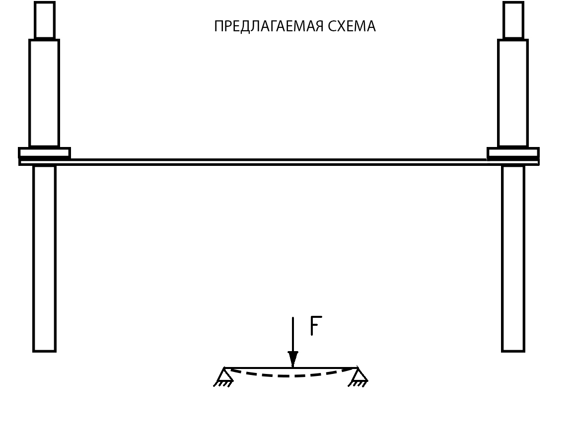

Доработка Ultimaker 2. Жесткий стол.
При существующей схеме крепления стола принтеров серии Ultimaker, невозможно добиться его жёсткого закрепленияПри печати наблюдается небольшой дребезг края стола. Причиной этого является недостаточно жёсткое закрепления, а так же общая масса всех элементов конструктивно входящих в стол (нагревательный элемент, крепления стекла, стекло и сам стол).
Чтобы избежать дребезга и обеспечить достаточно жёсткое закрепление предлагаю следующую схемусборка принтера доработана и выглядит следующим образомФайл для реза выложен вот по этому адресу
