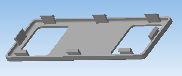

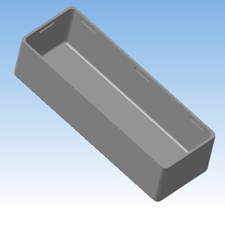

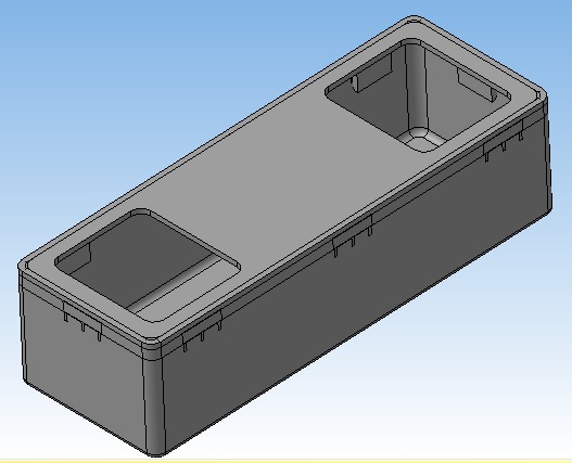

Попросил друг напечатать корпус блутуз колоки на литиевых аккумуляторах 18650. Как я его не просил дать детальную планировку корпуса, её мне он не предоставил. Сказал, что любит допиливать руками, дал мне коробочку с нарисованными от руки отверстиями под колонки и сказал: должна быть она длинее, чтоб поместились аккумуляторы. Даже было почти не интересно её макетировать. Что, как он собирается там размещать, какие колонки, как соединять батареи - не знаю. С точки зрения моего перфекционизма - урон, с точки зрения полезности - судите сами. Единственное, чтоб хоть немного было мне интересно, решил сделать их на защелках как делают пластиковые корпуса различной бытовухи. На защёлках пока корпуса не делал (обычно делал на болтиках). При литье термопластавтоматами такие защёлки получаются прочными, при печати всё зависит от пластика и правильности модели. Возможно, сейчас многие скажут 'фу', но я до сих пор на пересел с Cura на Simplify 3d. Такой уж я нехороший, туго меняю инструменты. В общем в Куре криво проставляются поддержки в автоматическом варианте, поэтому прорисовал их в макете, чтоб получить точный контур нависающей части защелки. Контур у меня в настройках слайсера 0.5мм, поэтому нарисованную поддержку нужно ставить шириной не меньше 1мм. Иначе не пропечатает. Разместил поддержку так, чтоб контур нависающей стенки детали оказался по центру поддержки, как на пьедестале. Ответные отверстия по периметру сделал большими на 0.2мм. Всё задуманное отлично получилось: защёлки хорошо пропечатались, без люфта и без особого натяга залазят в отверстия. Друг доволен и я хоть какой-то интересик получил. Вот и сказки конец, а кто слушал и с хорошим воображением - молодец, меня понял. Прошу не обижаться тех кто не понял :-) , никак не хочу затронуть чьё-то самолюбие, просто не хочу особо возиться с картинками. Кому интересно. скачиваем модельку. смотрим, там всё понятно. Может кому-то будет полезно.
