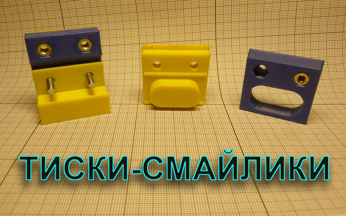

Хочу продолжить рассказ о применении принтера. В этот раз напечатанные детали выручили в выполнении одного заказа.У меня есть ЧПУ фрезерный станок. На нём я работаю в основном по дереву. И вот недавно поступил заказ на фрезерование деревянных крестов. Заказчик привёз брусок чёрного дерева.
Сделав модель креста, я начал пробовать резать, но пока из своего материала, что бы всё проверить и не переводить дорогой материал. Пробы делаю из яблони. В своё время напилил целую поленницу.

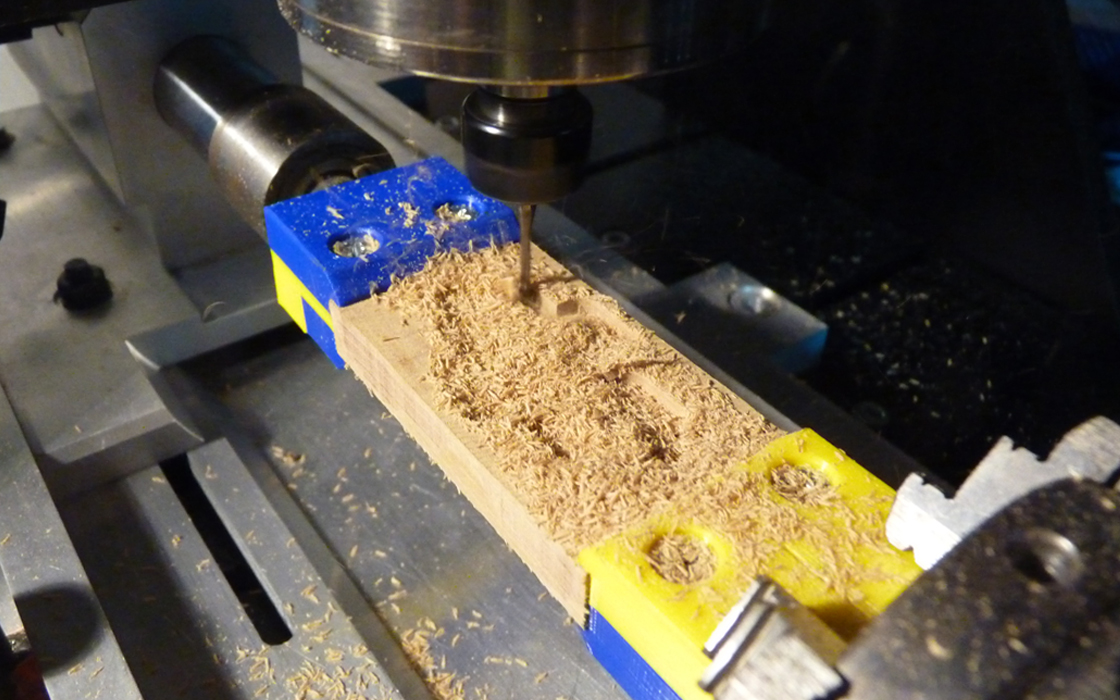

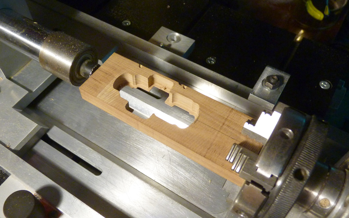

Вот как выглядит заготовка, зажатая в поворотную ось.Как видно на фотографии, заготовка по длине намного больше, чем сама деталь. Это приходится делать из-за того, что сильно близко к патрону деталь не разместить, есть опасность столкновения механизмов станка. Для дорогого материала, этот способ не подходит, будет много обрезков.Немного подумав, я нашёл выход из этой ситуации.

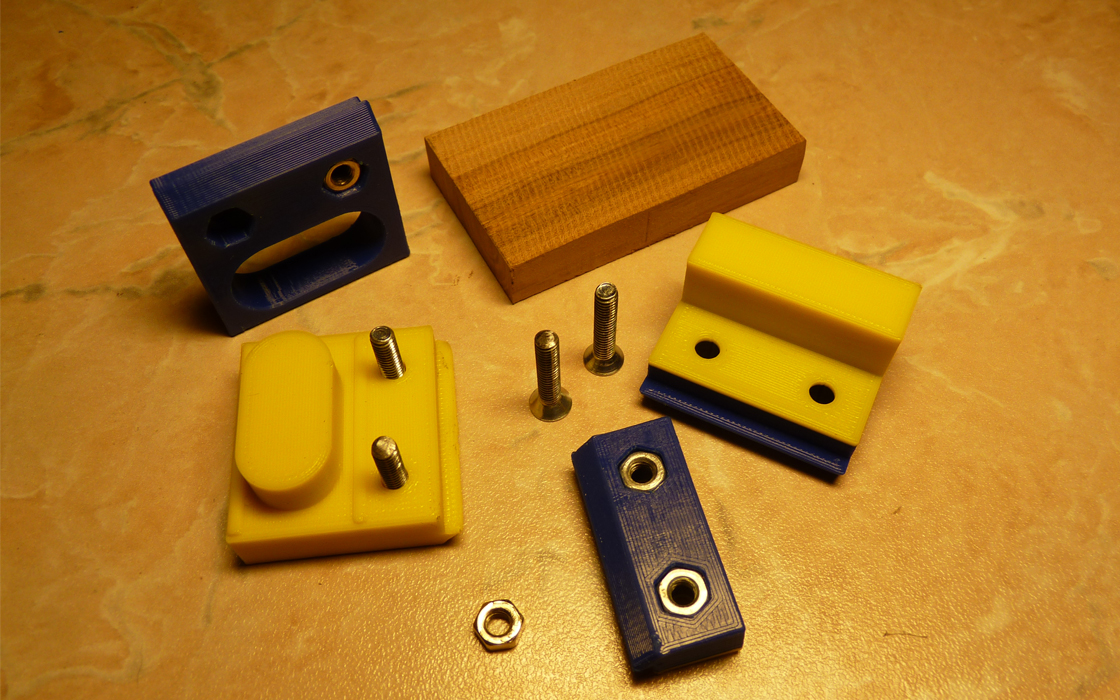

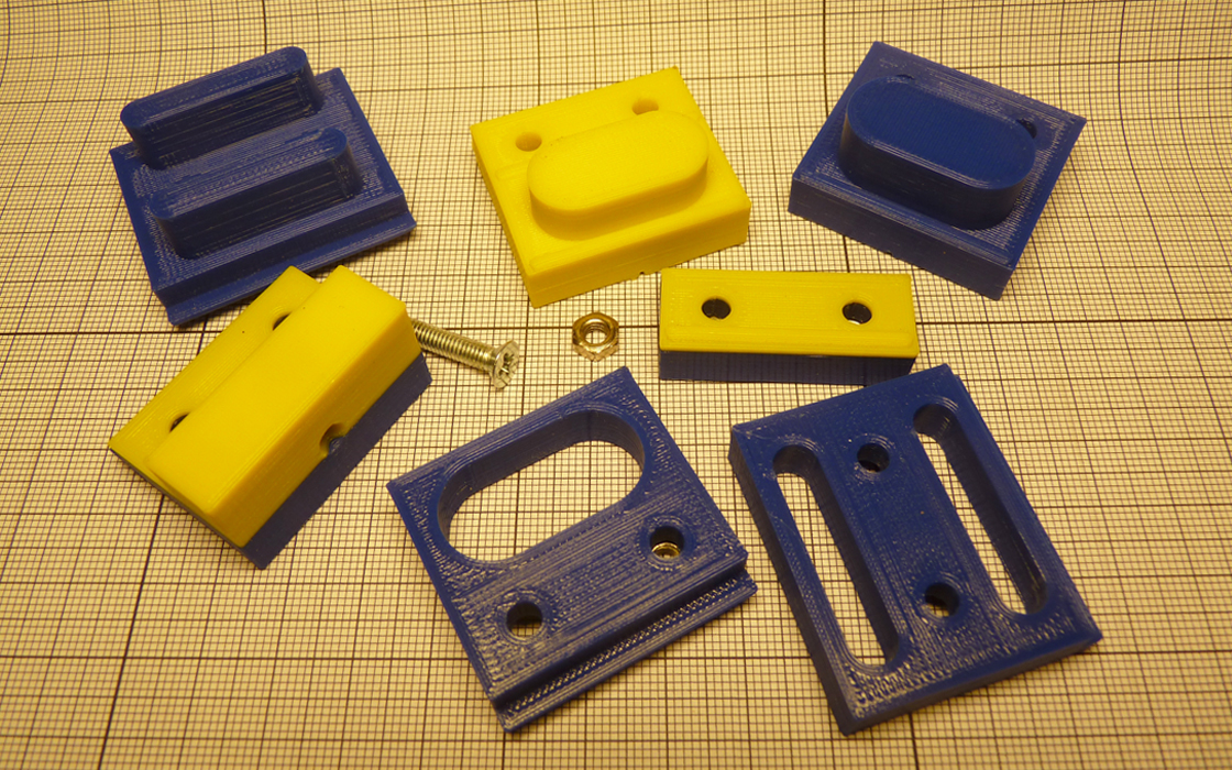

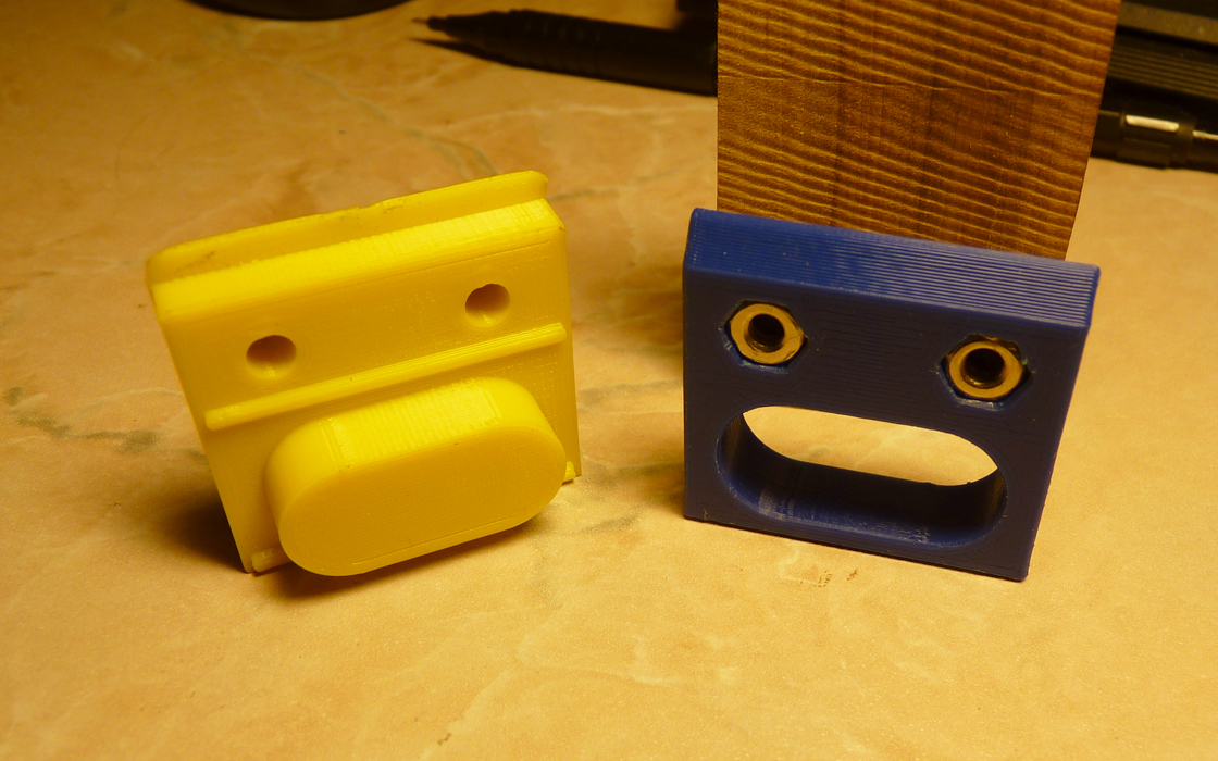

Бруски для фрезеровки я пилю на ленточной пиле, поэтому они у меня будут все одинаковых размеров. Надо придумать специальные зажимы, которые будут держать заготовку, и позиционировать её по центру поворотной оси станка.Кстати, синие детали, так же были изготовлены на принтере.

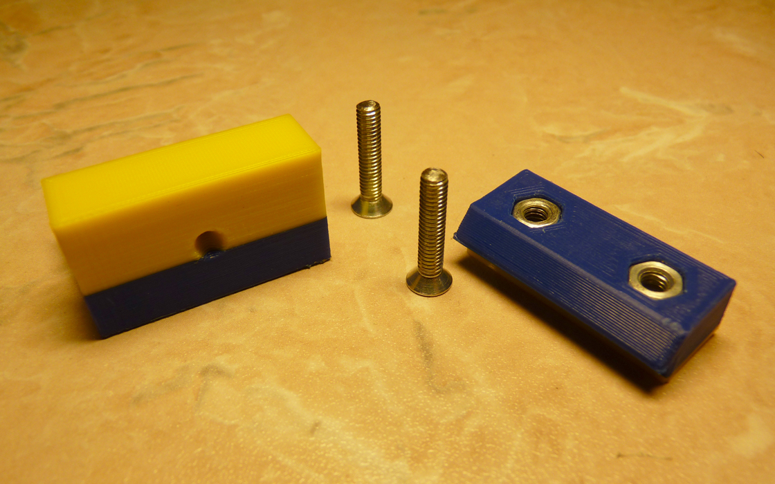

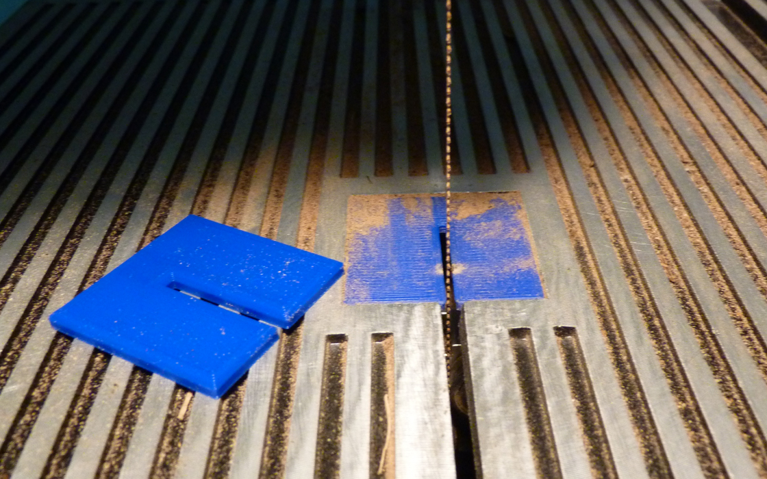

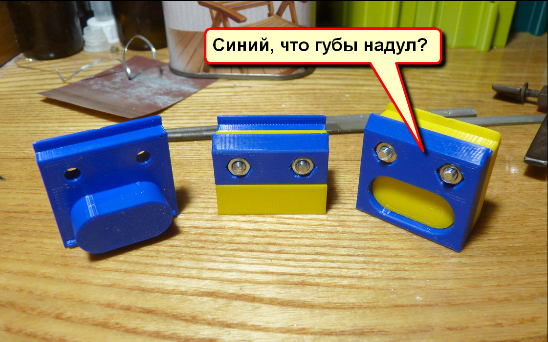

Определив точный размер заготовки, приступил к моделированию зажимов. Получились не с первого раза, но я добился желаемой жёсткости и точности. Печатал из пластика PLA стримпласт.
Это был пробник, но он быстро закончился и я на ходу заменил на пластик от FDplast. Заполнение поставил 80 %.Вот зажим с отверстием для вращающегося центра, задней бабки.Это второй зажим, который будет зажиматься в патрон.Когда собирал зажимы, увидел, что они похожи на смешные смайлики.Но для игр не было времени, надо проверять тиски в работе.

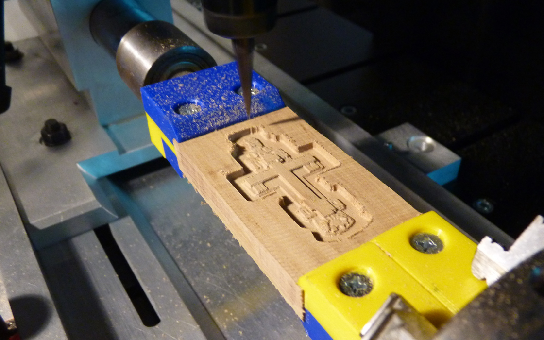

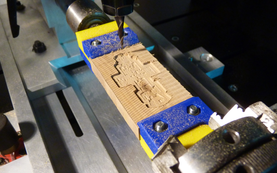

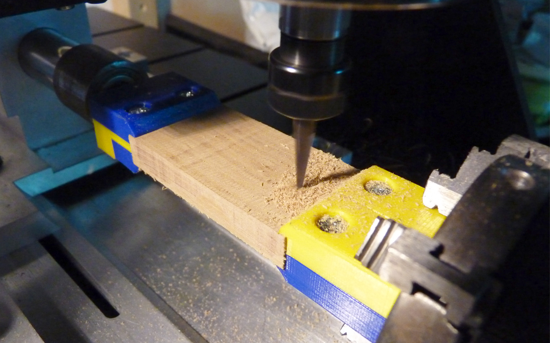

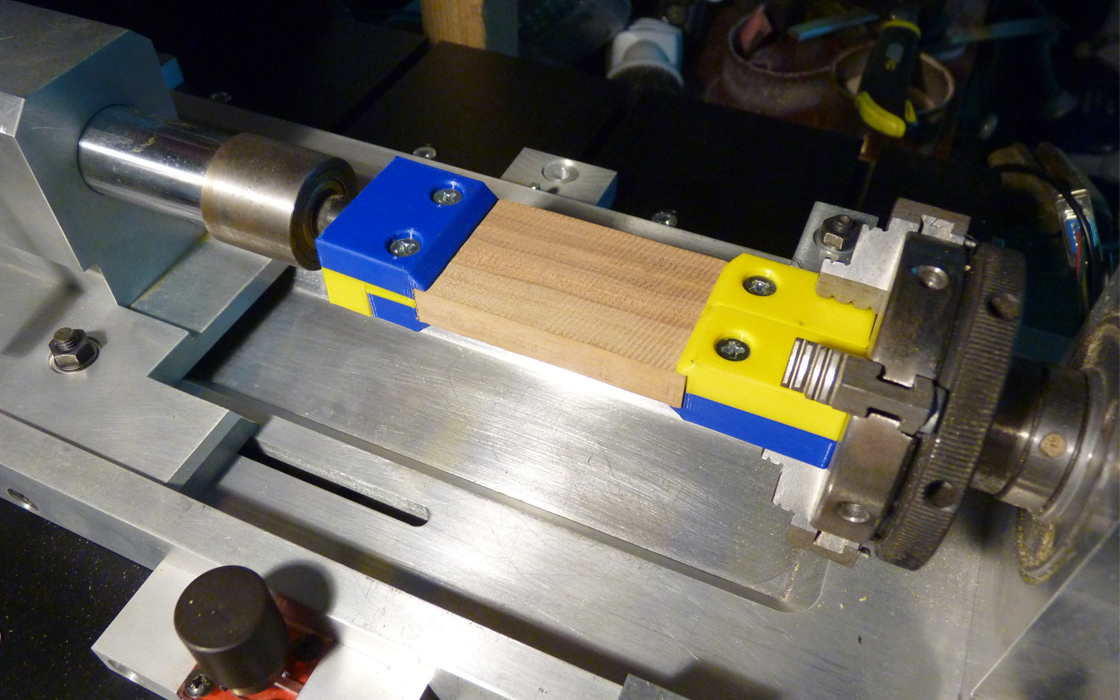

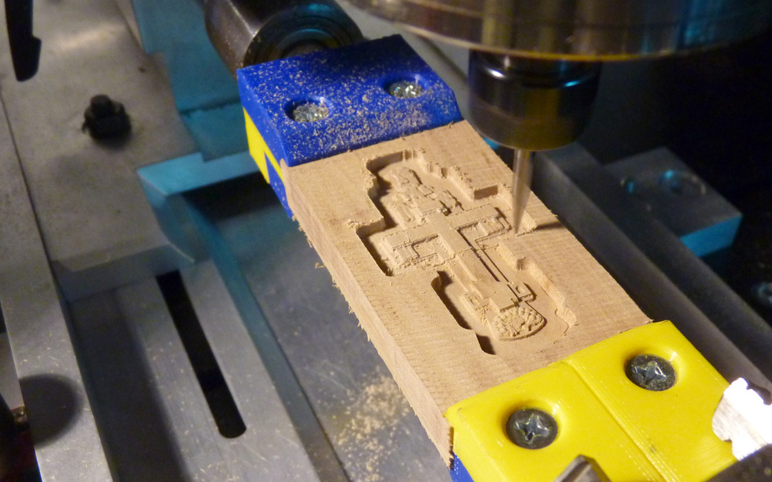

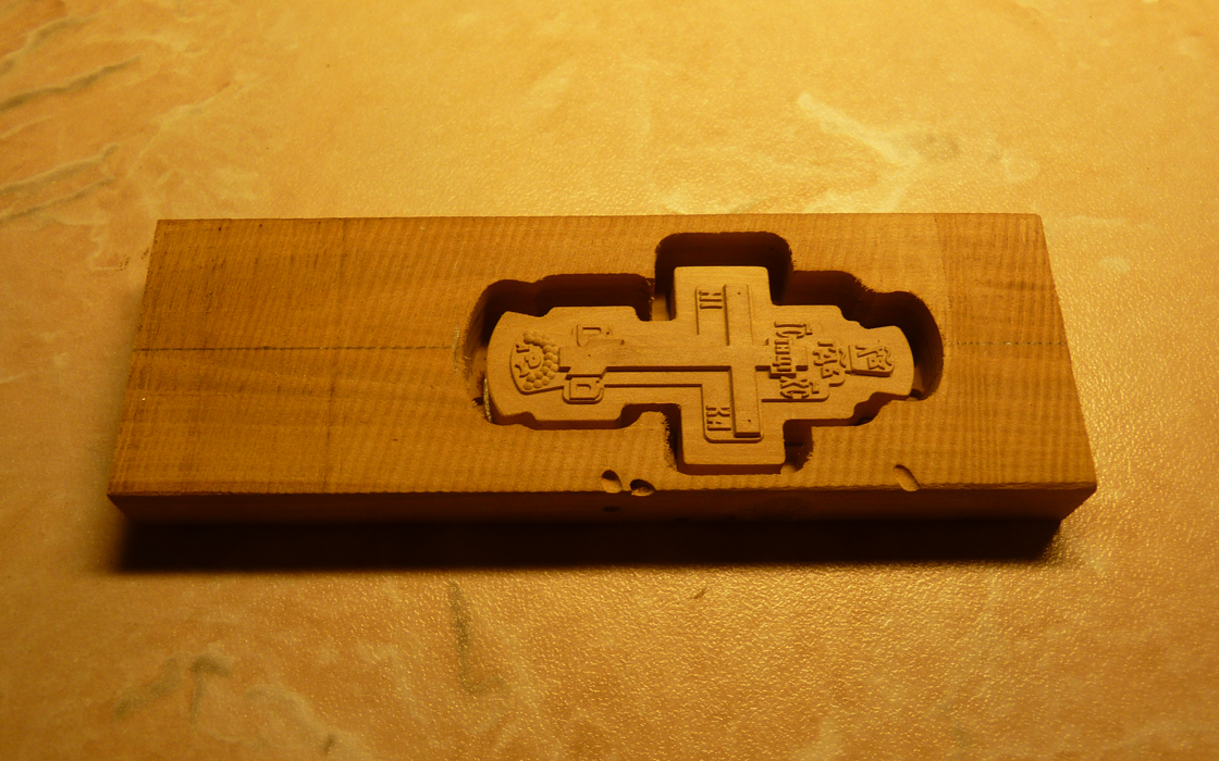

Вот как выглядит заготовка с зажимами и моя пробная заготовка. Разницу в длине сразу видно.Зажимы держат заготовку довольно крепко. Закрепляем всё это в поворотной оси.Ещё раз, убедившись в жёсткости конструкции, запускаю ЧПУ. Вот уже видна первая стружка.Первая сторона готова, Это черновая обработка, с припуском 0.3 мм до основной модели.Поворачиваем заготовку на 180 градусов и начинаем фрезеровать вторую сторону.Обратная сторона тоже готова.Зажимы пока показали себя хорошо.

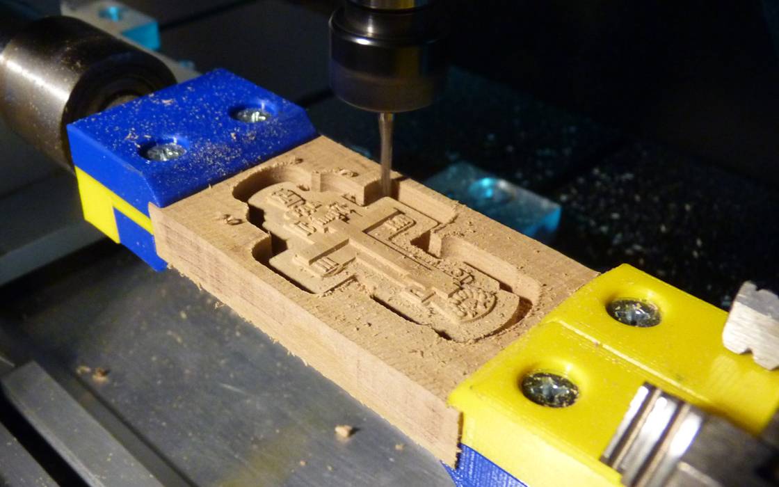

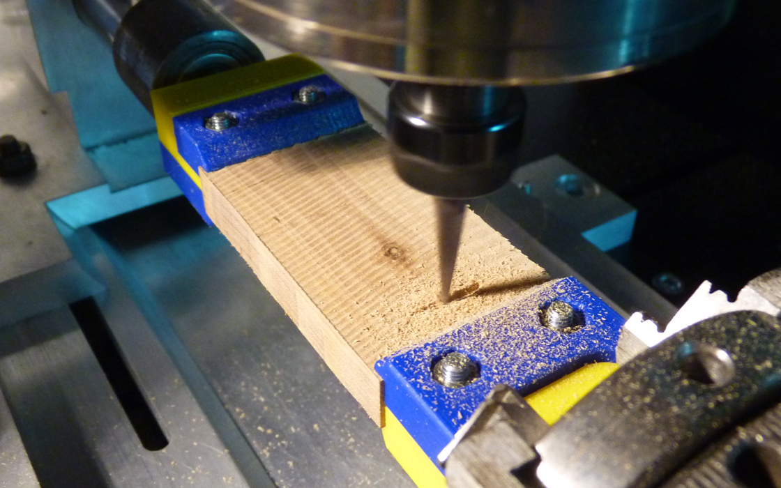

Дальше деталь фрезеруется гравером с кончиком 0.2 мм и углом 20 градусов. В этой обработке, нагрузок совсем мало. Идёт небольшой съём материала.Через пару часов рельеф полностью готов.

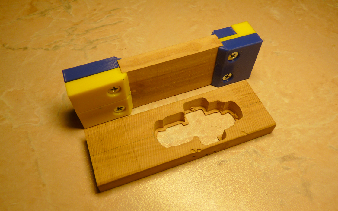

И тут наступает самый опасный момент. Деталь предстоит вырезать из заготовки по контуру. Эта стратегия самая опасная. Нагрузки большие. Поехали.Как видно тут и стружки больше, но зажимы уверенно держат брусок.

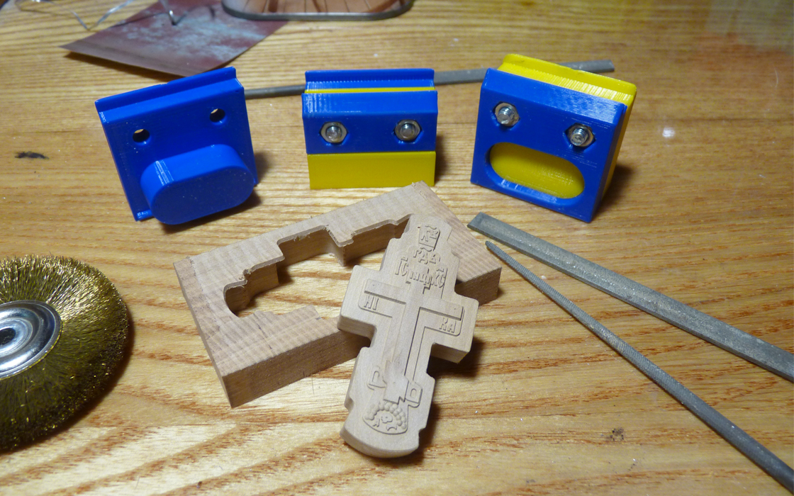

Вот уже фреза довольно глубоко врезается в материал, но жёсткости тисков хватает.Вот и всё, изделие готово.Снимаем конструкцию со станка и убираем маленькие поддержки уже ручным инструментом.Теперь можно поиграть со смайликами.В общем, зажимы получились неплохо. Свою задачу они выполнили на отлично.
На фото видна разница в расходовании материала, довольно существенная.Сегодня начинаю фрезеровать уже из чёрного дерева.
Если тиски со временем будут ломаться, то напечатать их не так долго.
В очередной раз убедился, что принтер, незаменимый помощник в доме и мастерской.
Конечно, можно сказать, у тебя же есть фрезерный станок, так и сделал бы зажимы на этом станке! Но это намного сложнее и дольше. Принтер печатает без участия оператора. С фрезерным станком, надо находится рядом. Менять инструмент.
