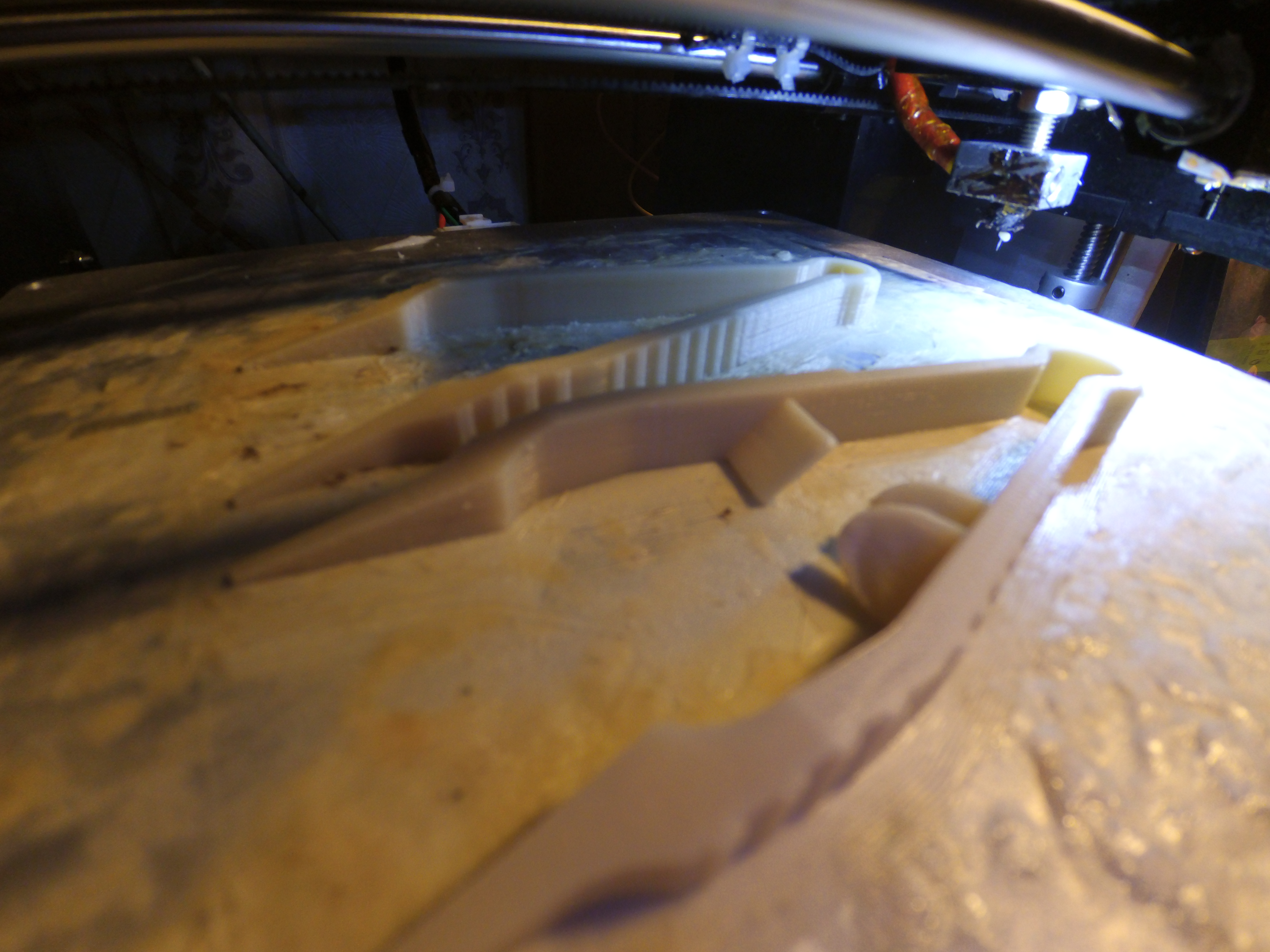

У меня изначально была идея распечатать из него элементарную деталь а именно пинцет, которым можно было спокойно пользоваться при размещении cmd компонентов на плате.
Порывшись в интернете на известном сайте я нашел подходящую мне модель Ссылка на модель Ее и печатал.

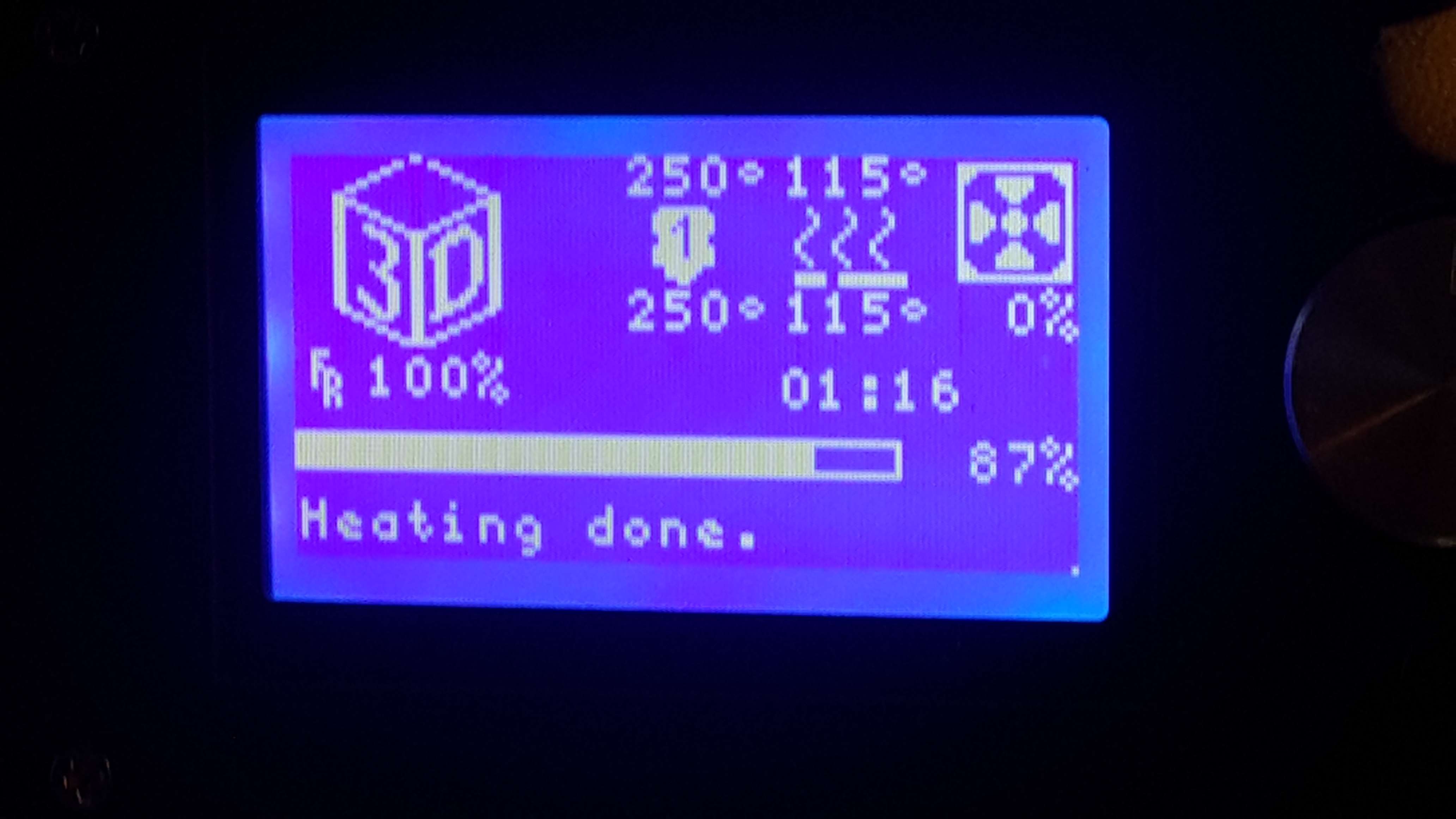

Параметры печати: Стол 115, Сопло 250, диаметр 0.4, толщина первого слоя 0.1,последующих 0.15.
Стол алюминий с нанесенным клей-карандашом.Зная ABS печатал с использованием юбки. Даже после остывания модель еле еле удалось оторвать от стола.(можно было и без юбки печатать ни куда бы не делось)По итогу: Пластик очень хороший. Плавиться хорошо,наноситься ровно и аккуратно. Не темнеет. Межслойная адгезия очень хорошая.Слои слиплись в монолит. Пинцет получился одновременно прочным и гибким.
Моя ошибка что я напечатал первую модель со 45% заполнением.
Поэтому принял решение напечатать из него же еще 1 такой же пинцет и его разновидность но уже со 100%
