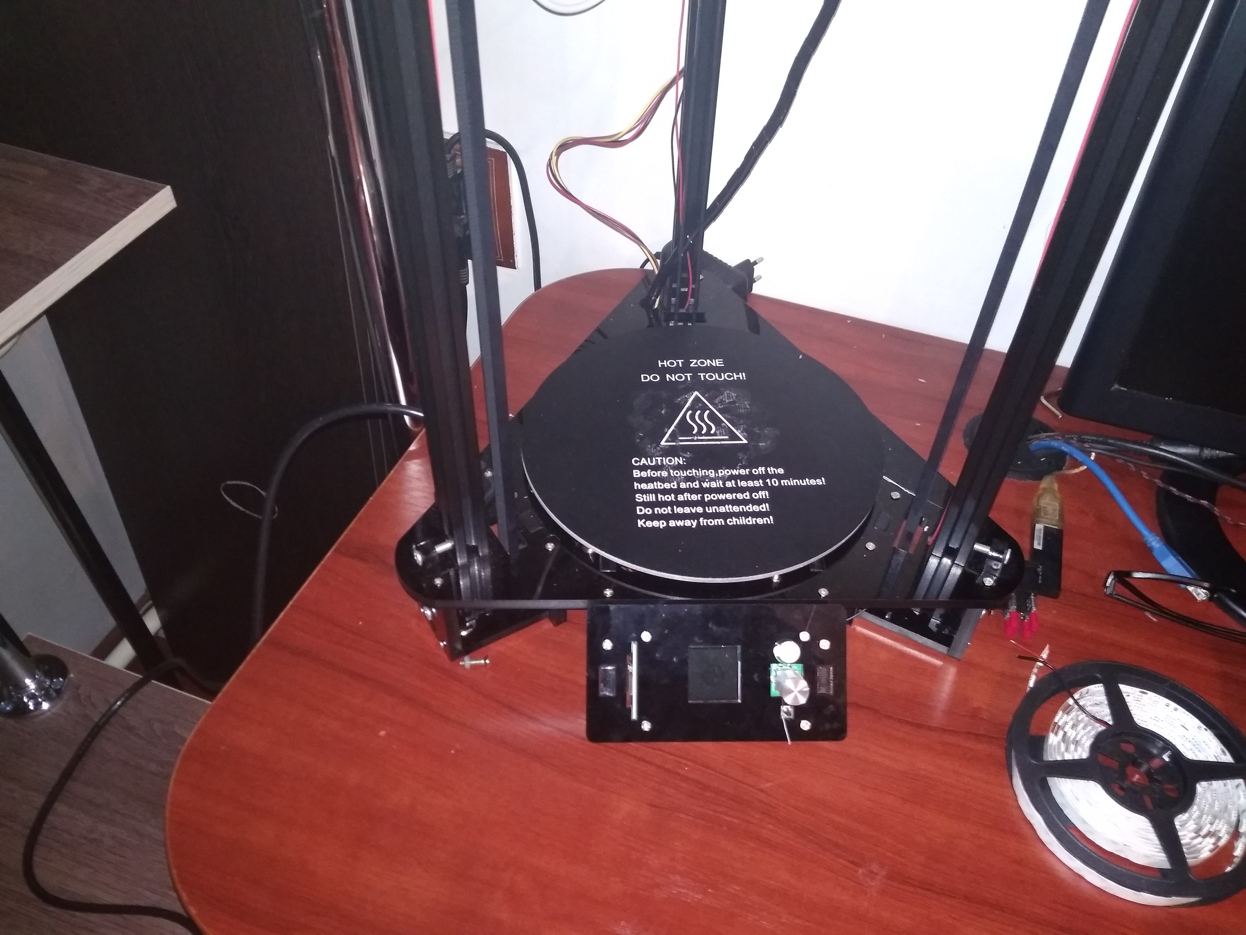

Самый бюджетный Delta 3D принтер EZT T-1/Sinis T-1
буду краток так как нет никаких фотоснимков со сборки принтера, но в инструкции все понятно и никаких проблем при сборке не возникало.
Рама выполнена полностью из акрила толщиной 9мм. Не смотря на то что многие назовут это минусом, я могу твердо сказать что по крайне мере за 8 часов печати раму ничуть не повело и не деформировало.
В качестве направляющих используются ролики на подшипниках и конструкционный профиль 2020.
Рабочая область данного принтера составляет круг диаметром 180мм и в высоту 300мм.
Температура сопла набирает 275 градусов, а стол до 150 градусов Цельсия.Экструдер модели E3D v6. К сожалению штатный обдув отсутствует, но и это большой проблемой не назовешь так как вы можете напечатать его если у вас есть хоть какие то навыки в 3D моделировании объектов.Калибровка стола полуавтоматическая, то есть экструдер проходит поочередно по 4-ем точкам стола, вы определяете высоту куском бумаги и сохраняете значения.
USB кабель отсутствует, по той простой причине что материнская плата как и вся электроника находится под принтером, кроме дисплея, слота для micro SD карты и энкодера. минусом это не назовешь так как во время печати мой ноутбук имеет возможность всегда быть свободным.
Предусмотрена возможность регулировать скорость печати во время работы в процентах. Например в слайсере вы составляете G-код и скорость печати указана 60 мм/с. При запуске печати скорость печати указывается 100%. дальше вы можете ускорить работу с шагом в 1%, например 150% это 90 мм/с, точно так же вы можете понизить скорость если считаете что качество недостаточно хорошее и вы как то хотите повлиять на это.
Максимальная скорость печати без потери качества составляет 120 мм/с.Кнопки запуска принтера не предусмотрено, так что как только вы подключаете принтер к сети 220 вольт, он автоматически включается. Минусом это назвать тоже нельзя, все это можно доработать если есть желание, я думаю что производитель хотел максимально удешевить конструкцию что бы получился максимально дешевый но качественный продукт.
Больше сказать о нем ничего не могу, так как особо материалов нет, если интересно вы можете посмотреть видео на YouTube https://goo.gl/af8GZn
ну и вот пару моделей напечатанных на данном принтереПечаталось PLA пластиком, высота слоя 0.2мм. скорость печати 90мм/с. из-за отсутствия штатного обдува детали пластик не много провис.печаталось слоем 0.1мм, скорость печати 60мм/с. модель получилась как литая.
В заключение могу сказать, что данный принтер действительно самый дешевый и при своей стоимости всего в 164$ на момент покупки, этот принтер можно отнести к самому лучшему бюджетному delta 3D принтеру, по качеству печати он не чем не уступает более дорогим собратьям и несомненно стоит своих денег.
