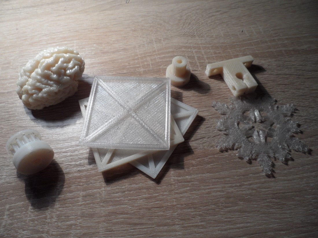

Параллельно отрезаю по кусочку образцов и начинаю изучать, слева направо на фото: ABS (слегка желтоватый, температуры сопла 235-250, стола 100-110) , SAN (прозрачный, сопло 250-260, стол 80-110), HIPS (белесый, сопло 240-250, стол 80-110). ABS на ощупь не такой твердый, как обычно, есть определенная упругость, на полном изгибе белеет, после 6-8 изгибов ломается. Поверхность полуматовая, гладкая.
SAN очень твердый, даже на зуб=), но хрупкий, как стеклянная палочка соответственного диаметра, ломается от первого же полного изгиба. Поверхность ровная, очень гладкая. В общем, похож на оргстекло.
HIPS очень упругий и вязкий, как и подобает быть ударопрочному полистиролу, на изломе белеет, но сломать изгибами не получилось, зато можно связать в очень плотные узлы, в отличие от ABS=) Поверхность гладкая и бархатистая.

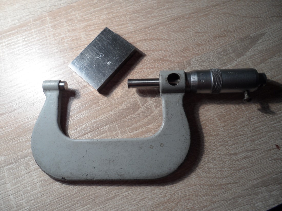

Взяв в руки дедовский микрометр и калибр принимаюсь обмерять диаметр образцов. Все примерно одинаковые, наименьший результат 1.72мм, наибольший 1.76мм, овальность образцов в пределах 0.01мм.

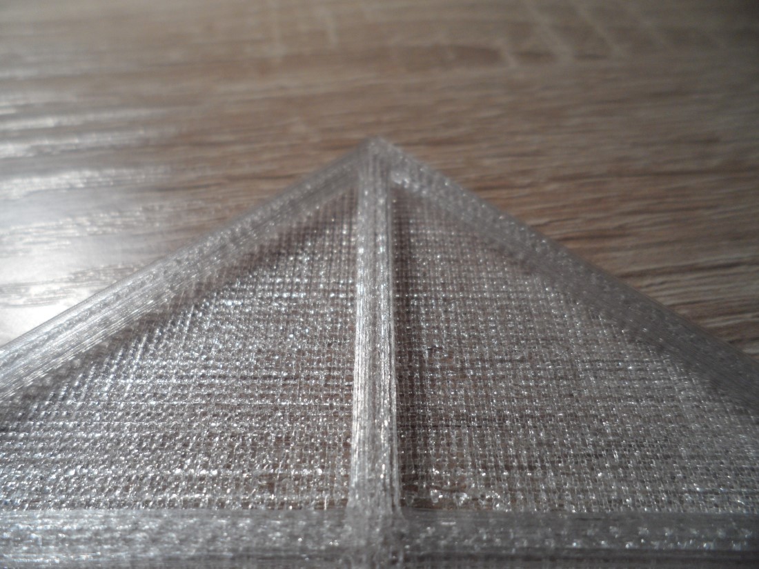

Заряжаю в принтер. Тестовые модели сбросил производитель, их и напечатал в первую очередь - квадраты 60х60мм со сплошной стенкой толщиной 4мм, основание тонкое с заполнением 80%. Сопло 0.5, слой 0.2, пробег 50мм/сек, стол для прилипания пластика облит раствором клея ПВА и высушен, камера открыта.
Температуры. ABS: сопло 240, стол 100 градусов. SAN: сопло 255, стол 100 градусов. HIPS: сопло 245, стол 100 градусов.

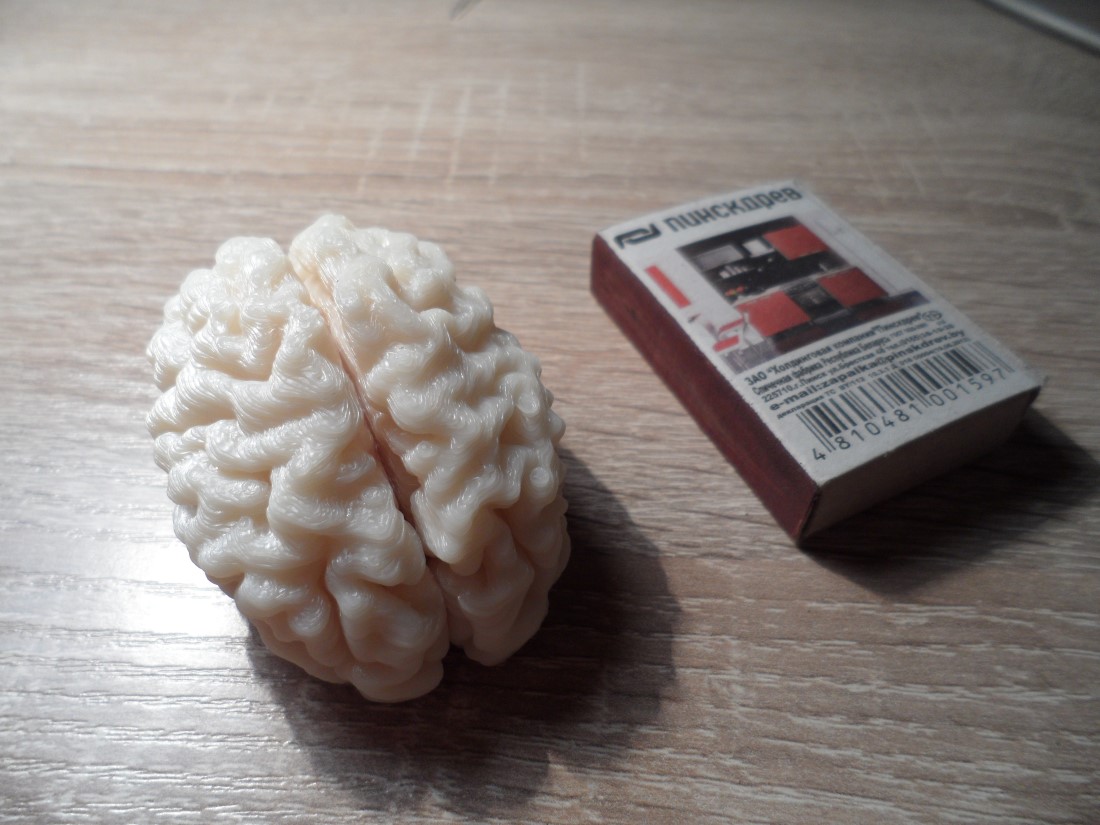

Все пластики приклеились хорошо, края детали не отслоились, деламинаций нет, хотя и в открытой камере. Из особо отмеченного: ABS очень липкий, слои ложатся просто восхитительно, тестовая деталь из SAN чем-то напоминает катафоты для велосипеда, получилась полупрозрачной. Вкупе с температуростойкостью SAN и пищевым допуском, материал однозначно найдет применение. HIPS вообще еле оторвал от стола. Все остальное на фото. HIPSABSSANМозг котэ из ABSСнежинка SANШкивы, слева ABS, справа HIPSИ не забывать, на чем это все печаталосьОбщий вердикт: пластики вполне неплохие, однозначно стоит пробовать, тем более производитель активно работает над расширением линейки (обещали в январе еще 2 материала).
