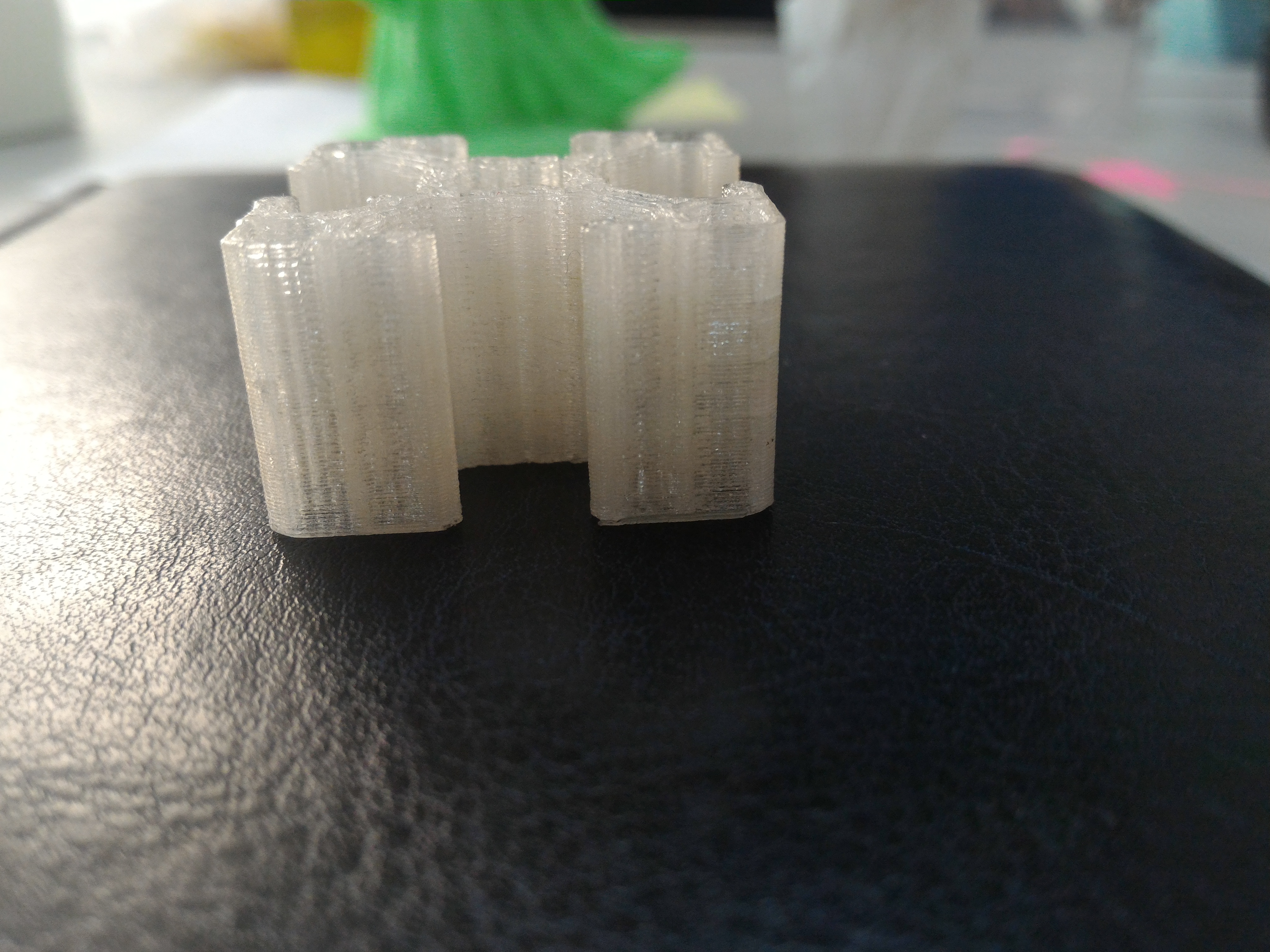

Первый (он же второй) тест проводил при повышенных температурах. Экструдер был разогрет до 295°С, стол до 120°С. Остальные параметры печати такие же, как и при печати PLA кроме охлаждения, его поставил на 10%. Скорость 40 по контуру и 80 заполнение. Сразу скажу, что бs в дальнейшем не повторяться – крышка принтера должна быть закрыта!!! На всех тестах при открытии крышки даже на короткое время, «одним глазком», на готовом изделии четко прослеживалась плохая межслойная адгезия.
Этот тест, как говорится, угадал! Идеально выставленная температура и экструдера и стола. Четкое прилипание 1 слоя, ни пере-, ни недоэкструзии. Стабильная печать и как результат отличное изделие.
Крепление для алюминиевой трубы.Тут же решил проверить на прочность. Скажу сразу, получилось с трудом. Руками удалось сломать только стенки. И, что важно, сломались они не по линии наплавления, что говорит об отличной адгезии. При этом само крепление получилось достаточно гибким.

Единственное отличие от предыдущего – сопло пришлось прожечь, что бы остатки того, что могло бы окрасить поликарбонат выгорели полностью!Все прошло крайне удачно. Правда пару раз я таки поднимал крышку, что бы убедиться, что с цветом все нормально. И это четко отразилось на детали: в нескольких местах заметна плохая адгезия. Правда цвет все-таки был слегка отличным от первого теста. И, как заявил производитель (а я таки с ним пообщался) это нормально. Более высокая температура дает большую прозрачность.Тем не менее, деталь получилась прочная и достаточно гибкая.
