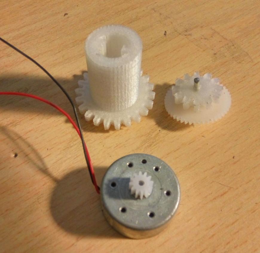

Новый моторчик для паровозика так органично смотрелся на фоне напечатанных ранее деталек детского конструктора Meccano, что я не удержался и создал в Солидворксе новый проект.В этот раз кубик подрос, обзавелся кучей компонентов. Для начала печатаем шестеренки из нейлона. Те, что с крупными зубами - напечатанные; те, что помельче - куплены у китайцевСледующими печатаются половинки корпуса со всеми необходимыми посадочными местами. Сразу после печати вплавляю гайки.А потом я немного смухлевал. Поскольку отверстия для пластиковых винтов попадали прямо на швы, то я не стал заморачиваться с резьбой, а просто вставил туда готовые гайки из конструктора:От души намазав все детальки Литолом (Машу каслом не испортишь!) приступаю к сборке:Таки пришлось слегка подрезать ножом пару мест, не всегда удается попасть с зазорами идеально. Но тем не менее, узел собран и подключен к напряжению:
1) Таки где-то перекашивает шестерни, если винты затянуты до конца - иногда клинит.
2) слишком большая скорость вращения, надо раз в 5 поменьше
3) это как следствие из 2 - тяга маловата.
Буду делать вторую версию, где добавлю еще одну шестеренку после мотора и сделаю какое-то более толковое крепление осей, чтобы внутрь корпуса вкладывать уже собранный редуктор.
А полезные наработки пригодятся для следующего локомотива. Продолжение следует!
