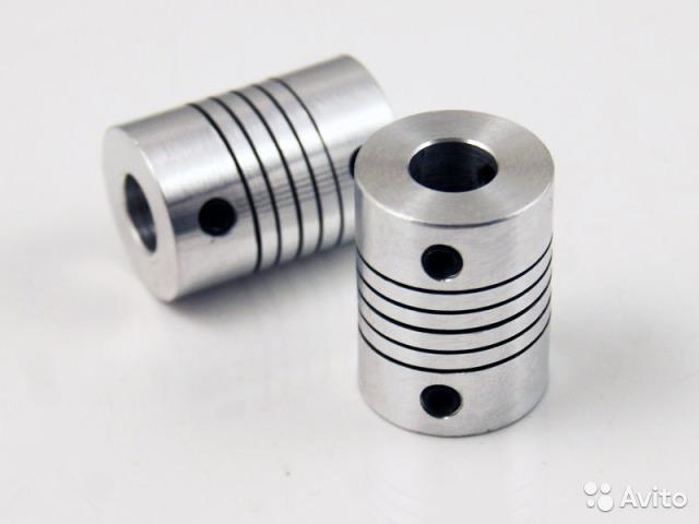

Итак, имеем D7, работающий по wifi, полимеры, с временем засветки около 15 секунд на 50 микрон, можем печатать всякую красоту.У всех владельцев разные сборки, и из-за этого разные проблемы, связанные с воблингом. Я решил это дело комплексно, установив гибкую муфту между ШД и винтом и распечатав антивоблинговую держалку.Модель для проверки воблинга по оси z. Результат меня удовлетворил.Печать модели на всю возможную высоту занимает около суток, а при плохо построенных поддержках или сбое слайсера или .... модель может перестать печататься на пятом слое и мы этого не увидим. В nanodlp есть хорошо работающая функция паузы печати, можно остановить и посмотреть на состояние на текущий момент и потом продолжить печать. Но хочется видеть все время процесс печати. По-моему смотреть можно бесконечно)

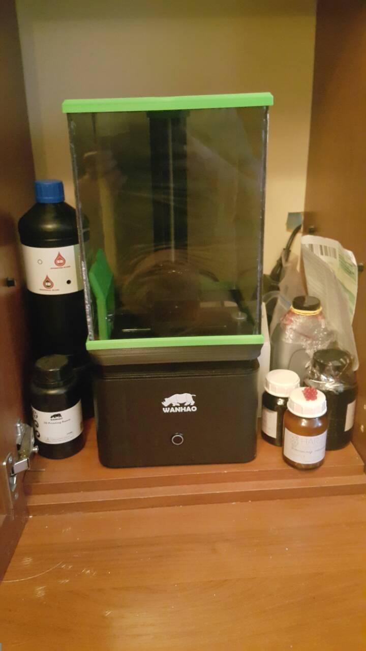

Пока не было отпуска искал возможность приобретения готового прозрачного короба. Гуглил 'transparent wanhao d7 case/box'. Ничего не нашел. Настал отпуск, нашел готовую модель для крышек короба под D7.
Правда нет ни одного мейка (щас залью) и автор как-то тухло комментит габариты листов для деталей.
Распечатал детали, купил оргстекло, купил клеевой пистолет и пленку с защитой от УФ. Пленку один добрый человек посоветовал взять музейную, для защиты экспонатов от УФ, но я торопился и не нашел такую, хотя у друга спросил, может скоро и появится. Купил пленку для машины с 99% поглощения УФ и 50% пропуском видимого света (смотреть на печать все таки надо).
Под модель с thingiverse нужно нарезать оргстекло 300 на 190. 300 высота. 194 ширина паза у модели, я использовал 3 мм оргстекло, так что 190+3 =193 и 1 мм про запас. Будете брать толще стекло, учитывайте габариты.
Нарезал все.Перед приклейкой надо снять с покрытия защитную пленку, смочить стекло мокрой губкой с мыльным раствором, нанести пленку и разгладить пузыри с помощью визитной карточки. Далее собираем короб и закрепляем все с помощью клеевого пистолета. Вуаля.Защитили фотополимер от случайного отверждения и себя и окружащее пространство от УФ излучения принтера. И самое главное, можно наблюдать за процессом печати.
