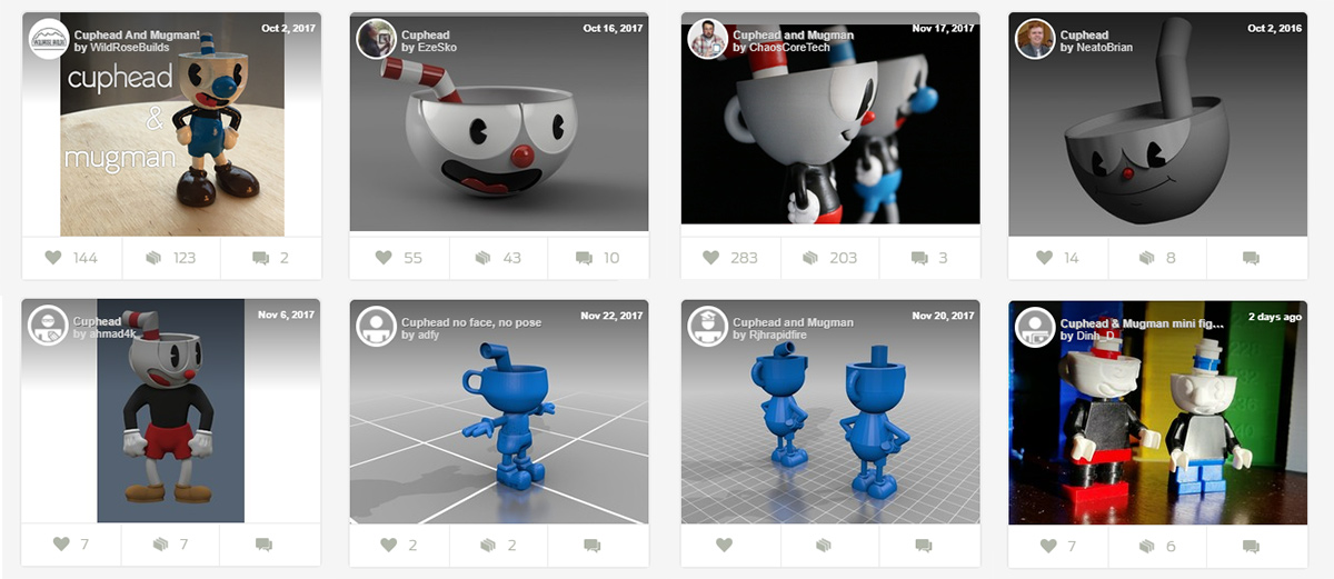

Решил напечатать персонажа, обкатать на нём весь процесс от начала и до конца перед стартом собственного проекта.Ради интереса зашел на Thingiverse, проверить, вдруг уже кто делал такое, ужаснулся тому, что там лежит и со спокойной душой открыл 3ds max. Берем охапку полигонов и, не жалея, разбрасываем, чтоб отдаленно напоминало референсы. На всю модель ушло примерно полтора часа. В таких персонажах есть сложный момент, надо соблюсти 'мультяшность', при переводе их в трехмер. Для этого приходится многое додумывать и менять по ходу действия. Ок, модель слепили, остальное допилим в процессе постобработки уже. Загоняем в слайсер. У меня стоит сопло 0.8, заправлен PETG, поэтому решил не париться и печатать слоем 0.2, просто больше шпаклевки уйдет, не велика беда. Мажу стол ПВА, скидываю модель, жду полтора часа.Получаем на выходе нечто вот такое. Очищаем от поддержек.После срезания всего ненужного дерьма переходим к обработке наждаками. У меня более-менее вырисовалась схема в которой я работаю — сначала надфили, потом гравер — китайский 'дремель'.Дальше проходим шпаклевкой и стоматологическими ковырялками, снова средний наждак и мелкий.В итоге получается более-менее ровная заготовка под покраску. Наносим грунт в два слоя, сразу вылазят косяки.Пара слоев краски, печатаем на глаза и рот наклейки и обрабатываем лаком. Краска Tamiya — не устану нахваливать их акрил. Финал! :)
