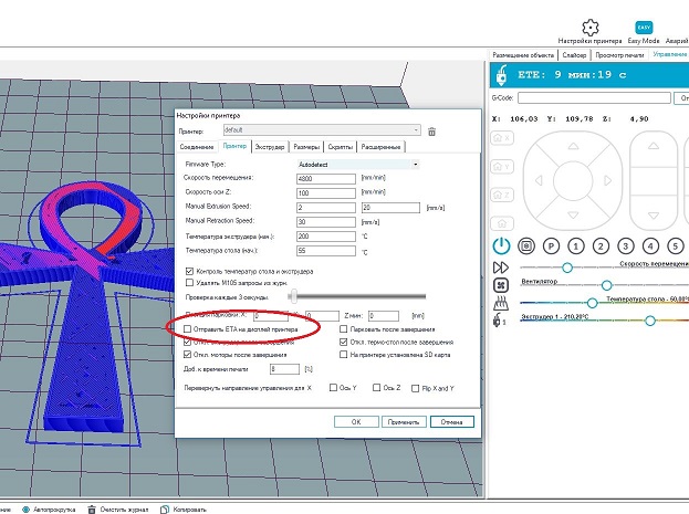

Вопрос решился благодаря
vynt. Тут обсуждалось.
-- Убираем галочку в "Настройка принтера" как на скриншоте
-- Отключаем принтер полностью и питание и разъем USB
-- Перезапустить программу Репитер
-- Все включаем, соединяем, конектим и пользуемся обновленным RepetierHost_2_1_2
