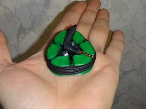

Оригинальный кейс для наушников-вкладышей в нескольких размерах. Первые слои (общей толщиной 0,4мм) гибкого основания. Принцип работы устройства показан в иллюстрациях.
Инструкция
Устройство требует использования достаточно гибкого пластика с высокой стойкостью к механической усталости – например, ABS или PET. Можно комбинировать два материала, используя выносливый PET для основания и другие пластики для остатка модели.

ломать тоже не буду. abs слой 0,2 сопло 0,5Распечатано на 3D-принтере: Mendel Prusa

12.11.14 в 02:59
Достаточно полезный гаджет.
Печатал все одним пластиком. Разламывать деталь на пополам совсем нет необходимости, и так все хорошо держит.
Кажется самый маленький, удобный и безопасный для наушников кейс, возможно ошибаюсь.
Печатал самый маленький кейс. Слой 0,2.
Распечатано на 3D-принтере: Prusa i3 Hephestos
