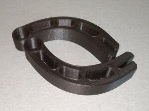

Фигнюшка, повесить тряпку полотенчик, ну или, что там на кухне вешают))).
Диаметр для трубки 16,2мм под усадку, (трубка сказали из косторамы или леруа красивая никелированная) сам не видел, по этому залил солидовские файлы делайте, как вам надо.
Наверно эта штука из икеи, у товарища поломалась я просто повторил.) Завтра буду печатать.

Распечатано на 3D-принтере: Anet A6

А сколько стоит в среднем напечатать пару таких державок пустотелых?
13.01.19 в 00:41
Вес примерно получается 40 грамм, а вес  уже от настроек индивидуальных зависит. Дальше сами прикинте почем грамм пластика. Не дорого вообщем).

Так как есть только PLA, то напечатал им. На отопление котёл греет почти 80°С. Посмотрим...Распечатано на 3D-принтере: Flyingbear Ghost
02.01.19 в 23:42
Да интересно конечно, но у меня PLA на солнышке покоробился))) оставил сушить после ацетоновой бани и забыл на балконе.... деталюхе пипец пришел))).
Можно поправить модель и сделать вырезы под вставки теплоизоляционные.

Спасибо, супруге сгодилось). Добавил облегчения, фаски, усилил стенку под трубку, отверстие увеличил до ф16,4 мм (пока трубку совал-первый экземпляр треснул). ABS от ФДпласта, сопло 0,8; слой 0,2; заполнение 20%.

Поделитесь облегчённой версией. Плиз!
18.12.18 в 15:55
Левая, правая в STL: Скачать

Подскажите, пожалуйста, лучше из какого пластика печатать из АBS и PETG?
15.12.18 в 02:25
Я из ABS делал. Если батарея не сильно горячая то и PETG пойдет. Положите что нибудь из PETG на батарею, если не поплывет то можно и по пробовать, там весу то грамм 40. два часа печати.

PETG best filament
слой 0.2
Заполнение 17%
14 метров пластика
Время печати 1,2 часа

Спасибо за идею! Трубок дома разных много, и красивых в том числе. А жена постоянно на батареях норовит развесить разного для просушки.
02.12.18 в 13:30
Не за что, правте под свой диаметр трубки и толщину ребра   солидовсий фаил, там все просто.
