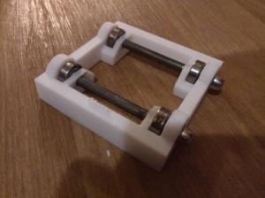

Подставка под катушку Fdplast - фдпласт
ширина 105 мм
длинна 110 мм
расстояние между внешними краями подшипников 85 мм
расстояние между центрами болтов 65 мм
Для сборки потребуются:
Болт м8 - 30 мм -- 4 шт
Гайка м8 -- 4 шт
Подшипники - 608zz -- 4 шт
Печатал из абс - произошло расслоение. Лучше печатать из хипса.

изделие в сбореРаспечатано на 3D-принтере: TEVO Tarantula
30.05.18 в 21:59
пробовал HIPS (FDPlast) на этой модели. пластик не очень хорошо клеился к столу - перезапускал печать пару раз. доводил температуру до 245 и 115.
печатал в основном на скорости 50 при температуре 240. стол держал 110. Устроил сквозняк для проветривания. В итоге один уголок детали приподнялся но в последствии поверхность печати выровнялась. увеличивал скорость до 100-150 - при сопле 0.4 многовато.. в итоге снизил до 50. в процессе печати виден пропуск между вертикальными стенками и внутренней массы - ощущение что печатаются как  отдельные элементы и потом запросто отделятся друг от друга. болты случайно нашел дома которые идеально подошли к изделию
