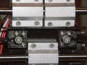

Решил улучшить крепёж ремня на печатной голове принтера - результат понравился. Ремень в паз входит довольно плотно, фиксируется винтом М3 с шайбой.
Инструкция
Печать ПЛА, слой 0,2мм, заполнение 30%, верх и низ - 0.8 мм. По центру петли сделано отверстие (под винт М3) для прочности. С обратной стороны - гайка М3.  Держатель крепится на 6 штатных винтов М3х17, но по конструктиву хватит и 4-х.

Прикольная вещь! Попадались много других вариантов крепления, но почему-то этот - приглянулся больше других
Напечатал "мини"-версию. ABS-X, 235°/95°, забыл сделать поправку на усадку, те не менее, после расточки отверстий надфилем - всё село точно на свои места.
Винты, которыми прижимаются петли ремня, пришлось подбирать из старых запасов советских времен - китайские комплектные 12мм - оказались коротковаты, 18мм - чересчур длинные.
Развлекли выемки под гайки прямоугольной формы - хотел "схитрить", заложить гайки заранее, а не тут-то было Пришлось следовать авторскому замыслу - вплавлять уже после печати.
Спасибо автору за модельку!

Спасибо! Давно хочу поменять эти хилые крепежи и всё лень что-то придумывать, а тут такое хорошее решение.
Осталось придумать адекватные натяжители и будет кул.
