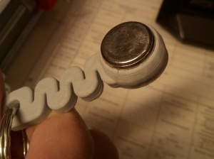

Держатель для стандартной 5.9мм кнопки iButton от домофона
Инструкция
Печатал SBS и SBS-PRO. Температура 230/70 и 255/80. Без брима, без поддержек. Скорости до 50. Слои 0.1 и 0.2

Распечатал!!!
06.04.17 в 20:56
Печатал REC 3D PLA. Слой 0.1, скорость 25. Крышку пришлось вставлять в кипятке. Сам ключ ibotton поле купания в кипятке работает исправно.
Распечатано на 3D-принтере: Prusa i3 Hephestos
07.04.17 в 07:04
Про PLA я даже не думал. Специально печатал SBS, он достаточно гибкий. Крышка вставлялась с трудом, но без кипятка.
Плюсом можно безболезненно погнуть держатель, для удобного хвата
